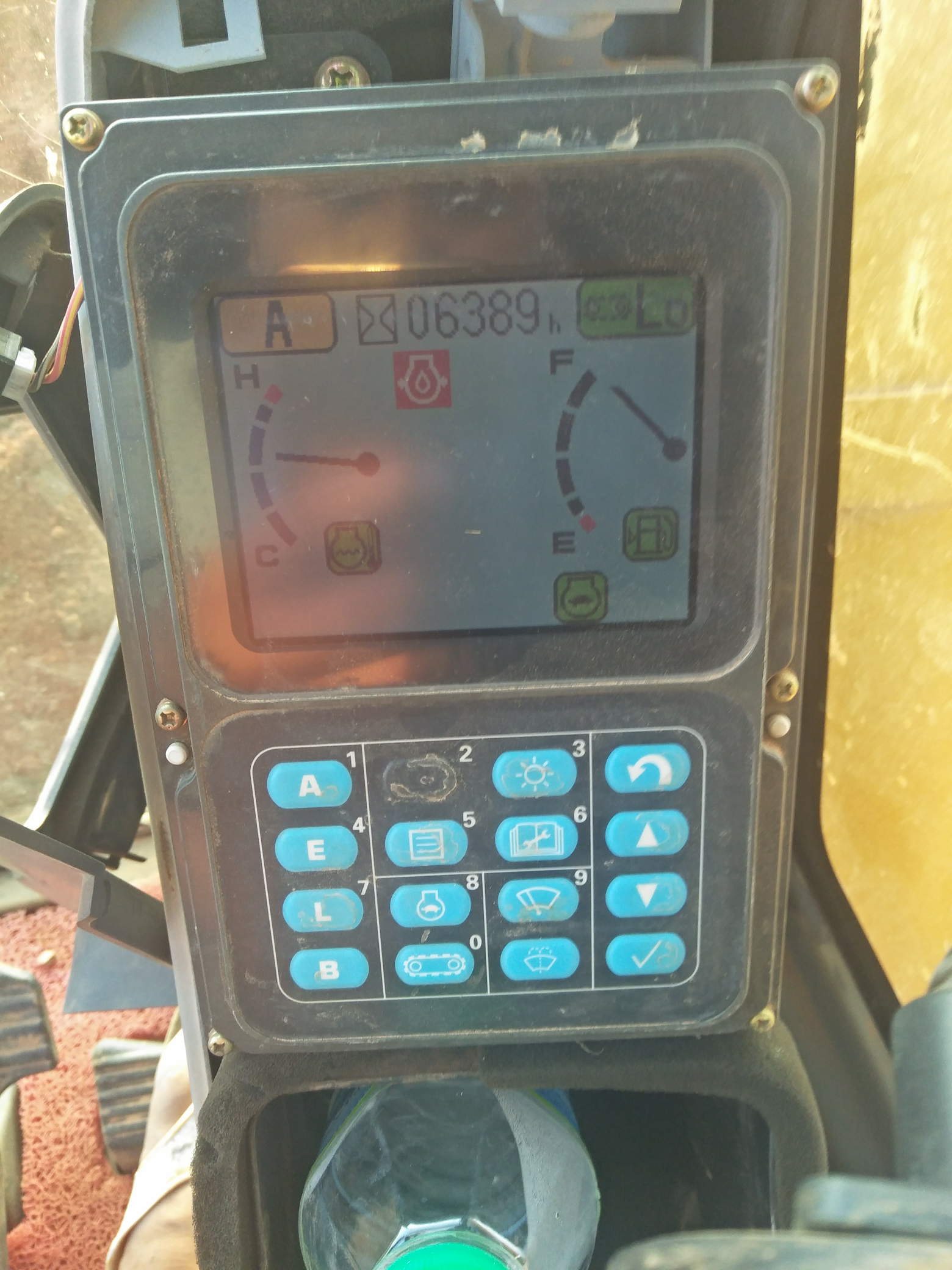

这是提示什么,老司机来聊聊

把增压机上面那个机油管拆开启动看看有没有机油流出来,有的话就是机油压力传感器坏了或者线路问题,没有机油流出来的话那么恭喜你,发动机出问题了
好我看看,有一段时间了这样的情况,熄火的一瞬间也出现这个标示
全部答案
液压油回油滤芯报警。换个回油滤芯应该是会好的。
小时数下面的红灯是机油压力报警 灯,该换机油了。
换过机油了
偶尔这样还是经常出现这个?
打火的时候会出现打着火隔一伙就会消失
上次保养至今多久了?换的什么油?
一般我400个钟头就换现在是刚换的
