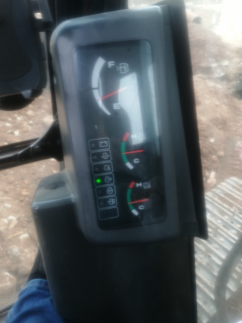

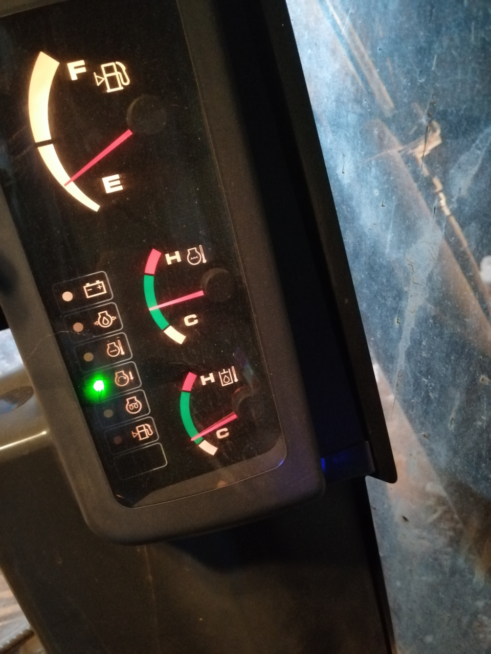

这个灯一会闪,一会一直亮着,这个是什么情况,还有就是全车没力,动作慢,压力只有240,怎么调都调不起来,主炮换了,流量调高了就憋机,水温高,这什么情况,求大神指导,帮忙

空气滤芯滤报警的意思,吹一下空滤或者看下空滤旁边的传感器线是不是松动了。按道理你压力调不起来,跟这个没有关系,应该还是主溢流阀问题或者分配阀有地方泄露高压压力。方便可以电我
